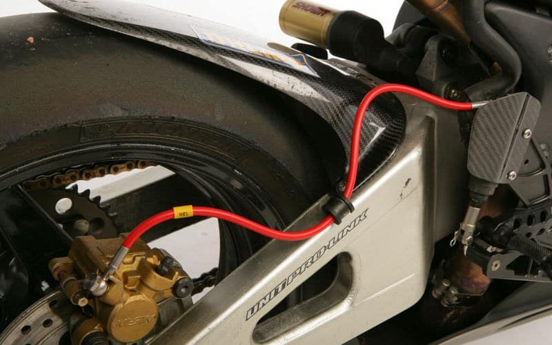

Przewody hamulcowe w stalowym oplocie
Wbrew pozorom przewody hamulcowe w stalowym oplocie mają tylko jeden minus – wysoką cenę. Poza tym wymiana na nie przyniesie wam całą masę korzyści. Przede wszystkim nawet przy agresywnych hamowaniach nie zmienią one swojej objętości, dlatego siła hamowania nie tylko się zwiększy, ale również jej działanie i szybkość reakcji od momentu naciśnięcia klamki do ruchu tłoczków. Oznacza to, że za każdym razem cała siła bezpośrednio będzie przekazywana na klocki, co znacznie zwiększy efektywność. Nawet pod ogromnym obciążeniem nie straci jakości i precyzyjności działania, dlatego tak chętnie ten typ wybierany jest przez wszystkich zawodników, którzy jeżdżą na torach wyścigowych i nie tylko.
Przewody hamulcowe w stalowym oplocie wewnętrzny rdzeń posiadają wykonany z najczęściej z polytetrafluoroethylene, czyli teflonu, natomiast z zewnątrz chroni je osłona ze stalowych pierścieni. Dzięki temu jest on odporny na skrajne temperatury, zarówno minusowe, jak i te, które są bliskie wrzenia płynu. Dodatkowo w zakresie temperatur od -70*C do 270*C pozostaje zawsze giętki i elastyczny, a także jest odporny na powierzchniowe naciąganie, wpływ czynników atmosferycznych czy działanie rozpuszczalników. To właśnie użycie tych materiałów sprawia, że nawet po upływie kilku lat czy mocnych hamowaniach nie będą one puchnąć i energia użyta do hamowania trafi bezpośrednio na tłoczki hamulcowe. Tym samym zawsze klamka hamulca działać będzie w ten sam sposób – za każdym razem będzie tak samo twarda, bez względu na to jak mocno, często i długo będziemy hamować.
Przewody hamulcowe w stalowym oplocie – czy warto je kupić?
Czytając powyższy artykuł odpowiedź powinna nasunąć się wam sama. Po prostu warto. Nie tylko zwiększą one siłę hamowania, ale przede wszystkim zadbają o wasze bezpieczeństwo w najbardziej nieprzewidywalnych sytuacjach. Dodatkowo nie wymagają żadnego specjalnego traktowania, a regularny serwis pozwoli nam zapomnieć o układzie hamulcowym na kilka dobrych lat i jednocześnie sprawi, że przez cały ten okres będziemy dysponować wyraźnie mocniejszymi i sprawniej działającymi hamulcami. Nie jest to produkt przeznaczony jedynie na tor, dlatego warto jest rozważyć jego montaż do waszego motocykla bez względu na to czy jesteście spokojnymi turystami czy lubujecie się w jeździe po krętych winklach. O tym jak stosunkowo prosta jest ich wymiana dowiecie się już w kolejnym artykule – czekam właśnie na paczkę, w której znajdują się dedykowane przewody w stalowym oplocie do mojej maszyny.
